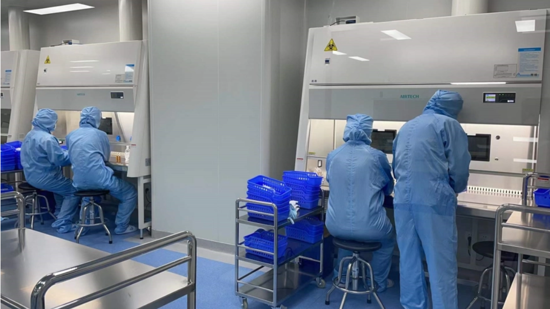

常规设置的普药配置、抗生素及肿瘤药物配置区采用环境万级局部,采用生物安全柜、层流台保证局部百级的环境。冷冻室、工作室、洁净走廊等其他洁净辅助用房可按照Ⅳ级洁净用房设计,并应采用局部集中送风对于“普通药品及肠外营养液”在C级(万级)的调配操作间背景下局部A级(百级)的水平层流洁净工作台进行配置。对于“抗生素及危害药品”在C级背景下局部A级的生物安全柜里进行配置。

(1)调配操作间。
①配置水平层流洁净台,用于调配电解质类及其他普通输液和肠外营养液等成品输液,应当采用顶进风型、操作窗无前玻璃档板、无水龙头;
②配置生物安全柜,用于调配抗生素和危害药品等成品输液,应当选用Ⅱ级A2型;
③其它设备及材质要求:药架、推车、座椅等材质应选用光洁平整、不落屑、不产尘、接缝处密封好、易清洁与消毒、耐腐蚀的不锈钢材质,推荐选用SUS304不锈钢材质。
