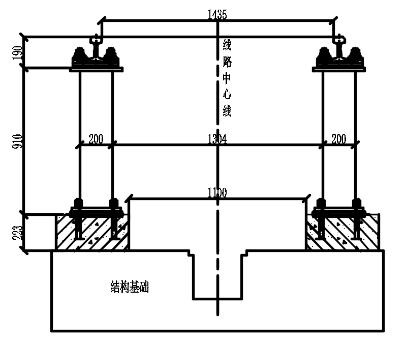

钢立柱方案主要特点是将立柱的材质改为钢结构柱,柱子的顶面焊接承轨的平台。从下至上依次包含混凝土条形基础、定位钢板、联结部件和预制钢立柱、轨道设备。钢立柱方案见图2。
钢立柱方案的主要施工方法:清洁土建基础表面、扶正结构预留门型筋→架轨→安装扣件和钢立柱→调轨并固定钢轨→浇筑钢立柱下方的条形混凝土基础。也有条形基础由土建来施工的方案,定位钢板由土建预埋,轨道专业负责定位钢板以上范围安装。
图2 钢立柱方案示意图
钢立柱方案主要优点有:(1)采用混凝土条形基础、锚固钢筋(或螺栓)、预制钢立柱,使得轨道结构现场作业环节减少,劳动强度降低,施工效率高、美观性佳等优点。(2)通过使用与该结构配套的自上而下的施工工法,使得该类轨道结构具有很强的可实施性,且施工精度易于保证。
钢立柱方案主要存在的问题有:(1)保证轨道精度前提下,柱脚螺栓预埋精度较难保证;(2)钢结构后期维护成本大;(3)造价高。

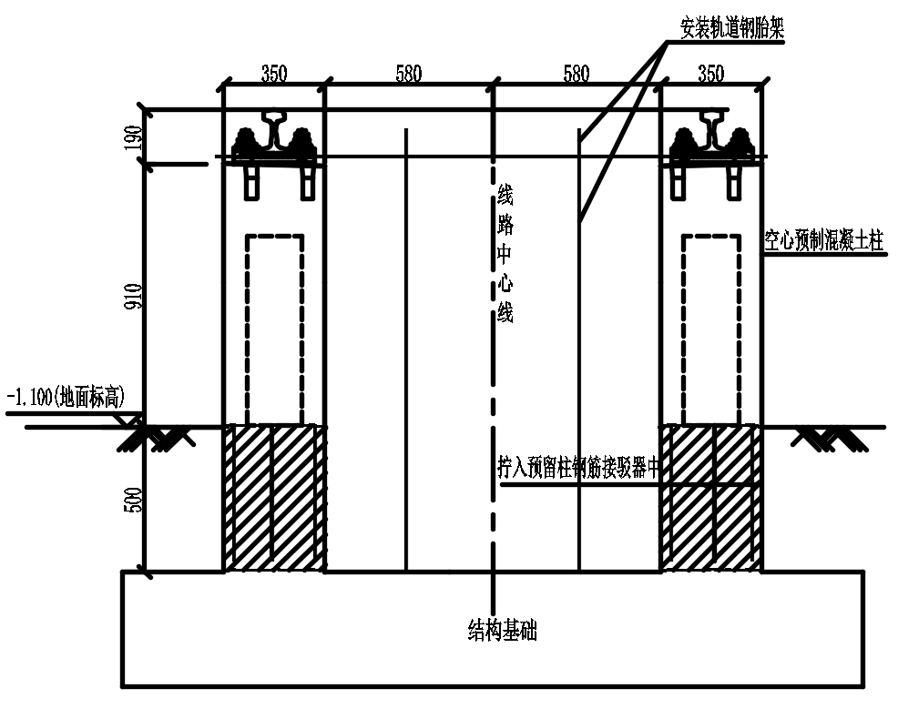

预制混凝土小立柱方案主要特点是将现浇的钢筋混凝土立柱工厂预制,再通过特殊工艺将柱底与基础连接。预制混凝小立柱柱脚连接方式主要有4种:(1)钢套筒(内螺纹),逆向安装施工;(2)柱脚预留钢筋,预制立柱预留钢筋孔后浇做法;(3)柱脚杯口式连接;(4)柱脚预埋螺栓连接。目前主要采用第一种连接形式。预制小立柱现场施工见图3。
预制小立柱方案的主要施工方法:土建绑扎立柱下部基础钢筋笼→架轨→安装扣件和预制混凝土立柱→将钢筋一头拧进立柱底部的钢套管中,另外一头与土建下部基础钢筋笼绑扎在一起→土建浇筑下部基础混凝土。
图3 预制小立柱方案示意图
预制混凝土小立柱的主要优点有:基本上解决了原来现浇方案不美观、精度不高的问题。其主要存在问题有:只对小立柱做了预制,施工时依然需要采用自上而下的施工工序,依然依赖土建的施工精度,施工工序更加复杂。

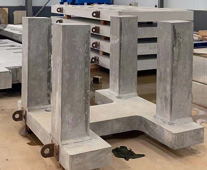

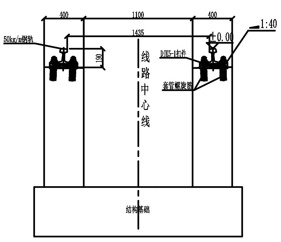

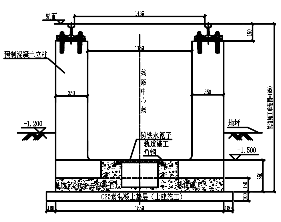

鉴于以上各种立柱检查坑地段轨道方案存在的问题,研究设计出一种轨道交通立柱检查坑地段用预制H型板柱组合轨道结构方案,以克服上述缺陷。预制H型板柱组合结构,将立柱式检查坑结构中的立柱及下部基础结合在一起,统一在工厂预制,代替目前的现场浇筑立柱及柱下基础板,从而实现立柱式检查坑预制装配化。该结构具有施工工序简单、劳动强度低,施工精度易控制、施工效率高、美观性好等特点,能很好地解决现浇立柱存在的施工效果差、施工速度慢、劳动力投入多强度大等问题。
预制H型板柱组合结构主要施工方法:土建施工素混凝土垫层→吊装预制H型板柱组合结构至垫层上→架板→对板进行精调及固定→浇筑预制板柱下的填充调整层→安装扣件及钢轨。预制H型板柱组合轨道结构示意图见图4。
图4 预制H型板柱组合轨道结构示意图
预制H型板柱组合轨道的优点主要有如下几点:(1)工厂化预制制作精度高,满足轨道安装精度要求。(2)对土建基础底板的精度要求较低,轨道安装不依赖土建的施工精度,有利于安装工程与土建部分的结合,提高了整体施工质量。(3)该预制板柱全部在工厂里制作,可以提前预制,现场检查坑的钢筋安装量大幅减少,有效提高整体施工进度,且能减少现场工序交叉施工带来的安全风险。(4)预制板柱全部采用C50混凝土,工厂化集中制作,施工质量控制较好,特别是立柱的施工质量比现场浇筑的质量更高,成品外观质量好,施工现场整洁有序,整体提高了施工质量和现场文明施工标准。
预制H型板柱组合装配式轨道的存在问题:(1)质量较重,需要配备特殊起重安装设备。(2)异型结构,运输存放相对复杂。

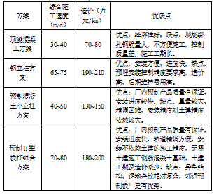

本节从常规现浇混凝土立柱方案、钢立柱方案、预制混凝土小立柱方案及预制H型板柱组合轨道结构方案在设计、施工便利性、施工精度控制、施工质量控制及工程造价等方面进行了系统的比选分析。为了便于计统一标准,造价计算时轨道高度统一按预制H型板柱组合轨道结构高度计算,即轨面下1850mm。具体分析见表1。
表1 各种立柱方案对比分析表

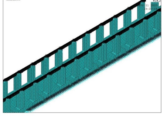

根据上文材料属性及参数,利用有限元软件ANSYS建立模型,钢轨采用Beam188单元模拟,按实际截面属性建模,可全面考虑纵、横、垂向线位移及转角。扣件采用弹簧单元模拟,纵向、横向和垂向均采用Combin14线性弹簧单元模拟,可全面考虑扣件的纵向阻力、横向阻力和垂向刚度,扣件间距为1.25m。轨道板采用专门模拟钢筋混凝土的solid65单元。有限元模型见图5。

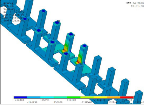

抗剪强度验算
在垂向荷载和横向荷载的共同作用下,板柱组合结构立柱与底板内侧相交处拉应力最大,最大值为2.12MPa,满足规范要求的拉应力限值2.64MPa。应力云图见图6。
图6 列车荷载作用下第一主应力

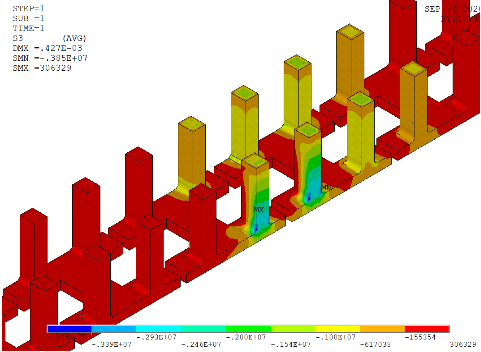

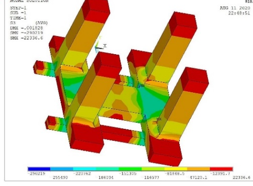

抗压强度验算
在垂向荷载和横向荷载的共同作用下,板柱组合结构柱与底板外侧相交处压应力最大,最大值为3.85MPa,远小于规范规定的压应力限值32.4MPa。应力云图见图7。
图7 列车荷载作用下第三主应力

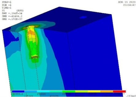

抗拔力验算
根据规范《混凝土枕》TB/T 2190-2013抗拔力实验要求,抗拔力最大值取60kN[10]。套管加载60kN荷载作用下,套筒周围混凝土应力最大1.32MPa,小于规范规定的限值1.55MPa。此处的混凝土的纯剪容许应力是以混凝土的抗剪强度极限值除以相应的安全系数而得出的指标,且该规范中安全系数取值为2[9],安全系数取值较大,富余量较多。应力云图见图8。
图8 套筒周围混凝土受力

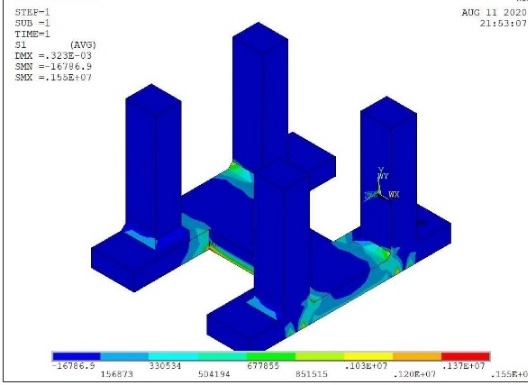

吊装强度验算
吊装时板柱组合结构拉、压应力最大的位置均在H型底板横梁和纵梁的交接处,最大值分别为1.55MPa与1.59MPa,均满足规范规定的限值。应力云图见图9。
图9 吊装时板柱组合结构应力云图

为了验证预制H型板柱组合轨道结构的各方面性能,建立了立柱检查坑地段预制H型板柱组合轨道结构试验段,试铺证明预制H型板柱组合轨道结构美观性较好,施工速度快、劳动强度小。现场铺设见图11。
虽然试验段整体效果还不错,但也存在一些需要优化之处,如试验段板的尺寸较厚,立柱尺寸也偏大,重量较重,吊装相对困难。目前已根据上述经验在满足结构安全可靠的前提下优化了截面尺寸,优化后预制H型板柱组合轨道结构的尺寸小巧、外观更加美观,优化后的结构已开始在深圳16号线铺设。
图11 施工中的预制H型板柱组合结构
