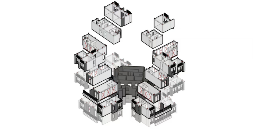

如今年广州天河奥体某保障房项目探索使用不同的技术体系进行建造,其中,1#住宅试点模块化建造技术;2#住宅应用UHPC轻型叠合板,密拼安装探索免模、免支撑示范;3#4#住宅则应用双面叠合剪力墙装配式结构体系
该项目的模块化建筑系统图
另外,还有一些项目试点应用MiC 模块化集成建造云端建造机、索驱式钢筋绑扎机器人、混凝土整平机器人等等,这些探索为智能建造与工业化建筑积累了宝贵经验。
