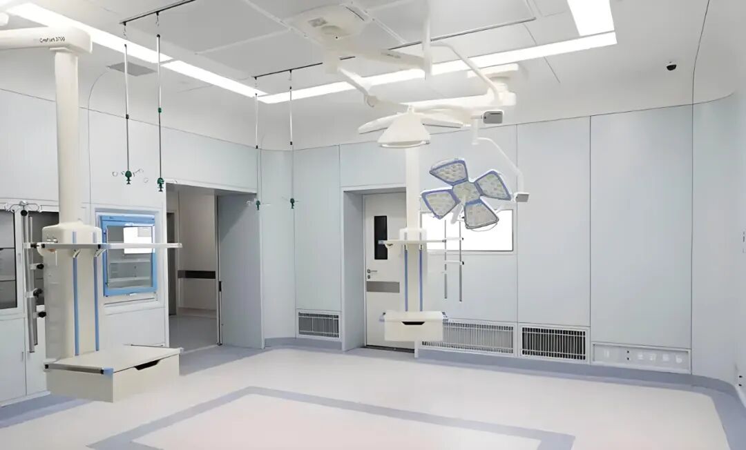

1、净化空调系统设置应使洁净手术部处于受控状态,既能保证整体控制,又能使各手术室灵活使用。
2、洁净手术室应与辅助用房分开设置净化空调系统。
3、Ⅰ、Ⅱ级洁净手术室应每间单独设置净化空调系统;Ⅲ、Ⅳ级洁净手术室宜每间单独设置,也可2~3间手术室合用一个。
4、洁净手术室应有足够的新风量,并采取可靠措施保证新风供应。
5、每间手术室应单独设置排风系统,保证合理的压力梯度。
温湿度控制
1、根据房间的使用功能,合理选取室内温、湿度参数。
2、洁净手术部等关键区域,室内温湿度参数要求严格,如春秋过渡季节也要供冷。
系统循环与过滤
1、净化空调系统循环空气应经过三级过滤。
2、洁净手术室气流组织为上送下回,送风口应集中布置于手术台上方。
