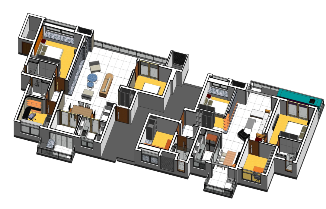

143㎡、432㎡样板间模型

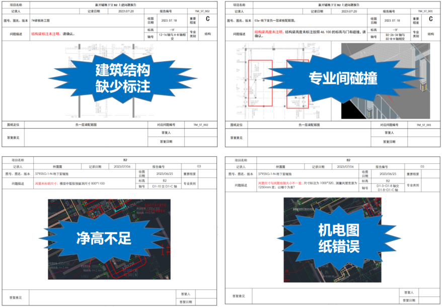

2、碰撞检查
通过对全专业建模,对图面问题、碰撞问题、净高问题进行排查,形成问题记录,跟踪问题解决情况,确保在设计阶段将问题前置,解决问题。

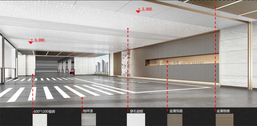

车道优化:同专业管线集中布置,调整平行车道管线至车位,保证车道净高大于2.4米,车位净高大于2.2米。
项目重点位置优化(中央车道、汽车坡道):汽车坡道与中央车位为本项目重点区域,吊顶高度要求很高,为满足吊顶要求,协调结构、机电、精装等多方来保证效果的顺利落地。

5、归家动线净高分析
入户区域以及车道落客区全部吊顶,为满足吊顶净高要求,对结构、管线路由进行了调整,保证每栋楼归家动线吊顶高度满足要求,提高归家舒适度。
