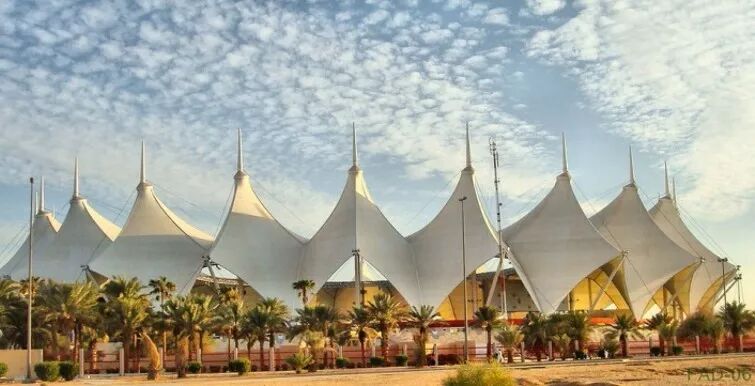

 ① 张拉膜
丹佛国际机场航站楼是
为数不多的整体采用膜结构的机场
76米x285米的大空间
沿长边方向划分为17个单元
丹佛国际机场航站楼:鸟瞰
每个单元由间距45.8米的两根支柱
撑起山峰形的脊索
柱间为起稳定作用的谷索
以脊索和谷索为边界结构
其间的张拉膜材覆盖建筑大空间
